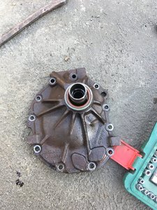

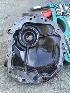

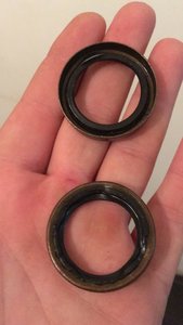

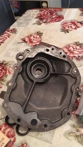

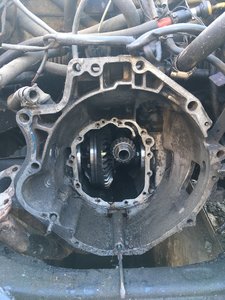

    эти сальники у меня не на распредвале,а между гидромуфтой и редукторном блоке.один сальник держит масло редуктора,а второй масло коробки с гидромуфты чтобы эти два разных масло не затекали к друг другу,они стоят там где входит гидромуфта на крышку редукторного блока.
  19. Энвер кипкеев
    Энвер кипкеев Новичок
    23 июн 2016
    22
    первое фото то место где сидят сальники,5 фото то самая крышка ,3 фото куда ставиться крышка,2 фото те сальники они одинаковые и без насечек,акпп089.на 5 фото туда на шкифчик заходит гидромуфта.

    А какая разница то сальники ставятся тыльной стороной в сторону масла
