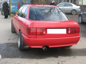

    автор,фигней не занимайся,поставь резиновые проставки в пружины,ничего чиркать не будет!!!!
    у меня вот что стояло: 225/45 ZR16 и ничего не чиркало!!!
      108,4 КБ
      187

    Демон666, а какой вылет?
  12. K290XH
    K290XH Участник форума
    7 фев 2009
    367
    Ауди 80 в4 абт 2л. 1993г.
    #32 K290XH, 15 мар 2010
    на мой взгляд где то 25 вылит. хотя 225 наверно ширина диска 8-9.
  13. Демон666
    Демон666 Участник форума
    10 мар 2008
    106
    Audi S6 2.2Т 94г.
    насчет вылета,честно,я не помню.....
