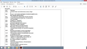

  13. Vadim1704
    Vadim1704 Участник форума
    27 авг 2014
    261
    А6/C5 1.8T AWT 01г
    у меня дорест и в расшифровке VIN есть 1AT Электронная система поддержки курсовой устойчивости (ESP). А про ABS, EDL, EDS и прочих систем ничего не указано, наверное что идет в базовой комплектации не прописывают в VIN.

  20. Vadim1704
    27 авг 2014
    261
    А6/C5 1.8T AWT 01г
    У меня так
