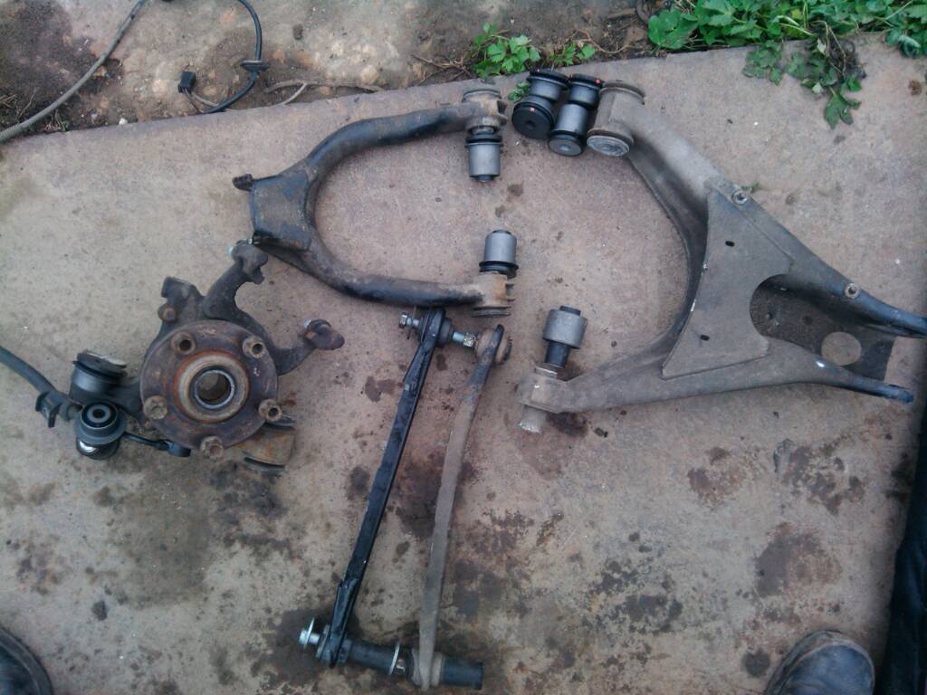

    я тут онанизмом занялся... валялись у меня рычаги передние, б/у. Решил я их помучать - все сайленты повынимал. Терь думы посещают новые сайленты вкорячить и поэксплуатировать еще ты надцать. Чо скажете?
    Зы. пальцы норм

    у друга рестайл был, также поступил, мягче машин не видел))) Так что смысл есть

    Значит займусь и засажу сайленты. Колхозтюнингэконом))

    Если шаровые целые, то конечно.

    Вот вам для затравочки...

    Прошу обратить внимание на нижний рычаг. То, что в него вкорячивают сайленты кулака со втулкой эт канеш хорошо. Но целесообразнее вкорячивать урезанную версию сайлента верхнего рычага и сайлент кулака. Конструктив очевидно плотнее, эстетичнее и гармоничнее. Опять же площадь резинки больше и нар/внутр втулки прилегают друг к другу, шо есть гут. Одно условие - подрезка лишнего женой болгарина. Для приличия на фото ьба варианта: 2 втулки сайлента кулака и мой вариант.
    Жду замечаний
    Зы. Пока ток разобрал. Еще не собирал)

    Вот вам еще - сайленты в кулак под лемфердером идут оригинал. Т.е. в коробочке лемфа лежат колечки))
