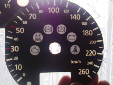

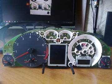

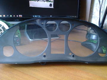

    сегодня в мои шаловливые ручки попал вагком, просканировал-ошибок куча, по абс обрыв цепи датчик скорости вращения заднего правого колеса, ошибки стерлись но никуда не ездил ездил. Так вроде по тормозам все четко но лампочка абс не горит вообще((( Тест провел загорелся только восклицательный знак на центральном дисплее, не знаю как с лампочками быть(((
  15. demonz
    demonz Живу я здесь
    18 янв 2011
    1.216
    Тверская обл.
    А6/С5 2.8Q;00палка
    #175 demonz, 7 мар 2014
    Может лампочка заклеена?
  16. Gwynnblade-87
    Gwynnblade-87 Живу я здесь
    4 июн 2013
    1.897
    A6/C5 2.8Q 98г.
    demonzтак вот друже, негорит еще и подушка хотя должна гореть-"сохранены данные об ударе 35-00" вроде, значит щиток снимать. Точно диоды в щитке?
  17. T-max
    T-max Живу я здесь
    6 янв 2005
    1.848
    C4/C5 Avant`ы
    Точно,и куски черной изоленты под циферблатом или пластелин в колодцах светодиодов.
  18. demonz
    demonz Живу я здесь
    18 янв 2011
    1.216
    Тверская обл.
    А6/С5 2.8Q;00палка
    Снимай разбирай и думаю всё будет как Т-Мах написал...
  19. Gwynnblade-87
    4 июн 2013
    1.897
    A6/C5 2.8Q 98г.
    #179 Gwynnblade-87, 9 мар 2014
    Итак ребята, все оказалось так как вы и говорили. На фото видно. Диагноз шнурком проштудировал-АБС исправен, подушка горит0сохранены данные об ударе. Еще по факту не горят напоминалка о ремнях и чек. Но возникли другие проблемы-отломано одно ухо крепления на корпусе щитка (отсда вопрос-может у кого завалялся куплю если что неисправный). Ах да, снимая стрелки, без понятия их скрутил теперь у меня показания глючат и стрелка спидометра двигается как на часах-как исправить сей недуг???[​IMG][​IMG][​IMG][​IMG]
