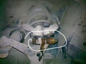

    В подвеску еще не лазил, аж интересно стало что за болты. Можете на картинке показать эти чудо болты?
  7. VAAS
    VAAS Завсегдатай
    2 фев 2012
    875
    C5/2.4/BDV/Q/Av/02
    Речь об одном длинном болте соединяющем два верхних рычага с поворотным кулаком воедино. Ничего магического в нем в принципе нет, но он, падлюка, достаточно длинный, а кулак - люминь... За долгие годы экплуатации в месте соприкосновения болта металлического с алюминиевым кулаком образуется нехилый такой окисел и вылазить болтяра никак не хочет...

    Мало того что не хочет, он ещё со временем становится полукруглый.
