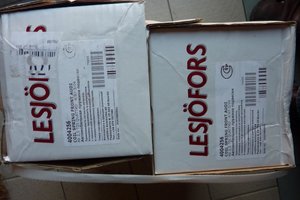

    Пружины брал Lesjofors 40 042 55. Подбирал по каталогу Lesjofors, показывал на мою машину. Exist также показывает на мою Audi A6 II (4B, C5) 2.4 quattro [AGA; ALF; AML; APS; ARJ] 165 л.с. Бензиновый, хотя манагер указал на другой номер (не помню какой), пробивались от 2,5 TDI, побоялся перед задерется очень высоко. В общем покурив просторы интернета выяснил, что взял пружины от 1,8 АКПП, остальные с МКПП, а у меня 2,4 АКПП, тяжелее на 160 кг аналогичной с МКПП.

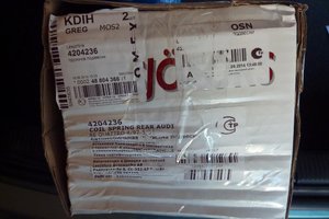

    да, жалко что побоялся.
    я вот сознательно сказал, чтобы мне продавец предложил передние от дизеля. потому что он потяжелее будет и пожестче. ну и потому что если ставить вдруг защиту металл под двиг и аккп то это увеличит нагрузку на ось и эти пружины вообще окажутся самыми подходящими.
    а так у меня в стоке 10 /14 весовые диапазоны. поставил пружины (на фото). как оно получилось на новых пружинах можно посмотреть в альбоме профиля. меня на 100% устроил получившийся результат.

    Достал бы локтей - зубы бы сломал:thumbup:

    Телега то тяжелая... пусь будет пожоЩе и повыше
