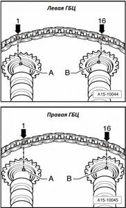

    Привет! Идёт! Снял с 2.8 цепи и натяжители, ну ещё оказалось клапана загнуло выпуск все 9 ,жду колпачки и прокладки голов. Головы свозил на проверку и по замерам направляшки в норм состоянии, ща сниму клапана ещё с 2.8 и буду притирать! А запчасти придут и начну собирать, думаю к среде уже уеду с гаража!:rollingeyes:

    во я лошара... я ж те обещал посмотреть метки для валов:chainik:

    Да прокурил уж всё вроде, как понял метки на распредвала есть типо шпонок внутренних а на второй фигне треугольничек. Но ты глянь тоже чтоб наверняка, а то сегодня завтра уже собирать буду!

    вот такие картинки

    Спасибо!!! Есть нюансы о которых я не знал!

    Когда соберешь пихло и накинешь ГРМ, советую прокрутить колено пару-тройку-четверку оборотов. Метки должны вернуться на свои места:umnik:
    Советую клапанные крышки ставить в самый последний момент, т.к. при прокручивании увидишь как прыгают (сжимаются/разжимаются/щелкают) ГНЦ. Страшного ничо нет, как только заведешь машину и масло поступит к ним - щелчки прекратятся.

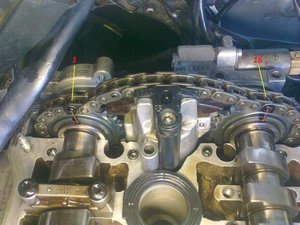

    Так законтролим! Ощим выставляем метки на рв/звёзды-треугольники/и считаем 16 зубьев, ставим кв по метке, затем планку на шкивы и ставим ремень! Всё верно? Ни чЁ не забыл?!?:shock:

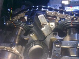

    Блин ща меняю цепь на второй бошке и глянул метки по звездочкам, так там вашпе они в разные стороны смотрят! Так бАлин их тоже ровно надо выставлять или чЁ?
