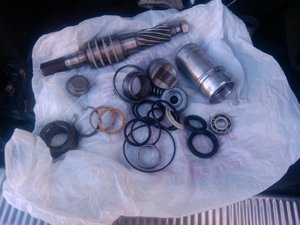

    Вот так выглядят внутренности рейки ZF. Разобрал тут в выходные. Терь надо резинками/подшипниками/колечками тариться.
