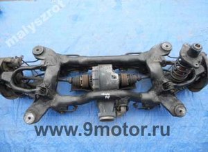

    зы. чОт я заглючил :shock: а почему вал ШРУСа сзади стоит не строго прямо, а под углом?

    Да шутка была про "усох". :)
    А кто сказал что машину проектировали так, чтобы у неё привода стояли ровно? На ТАЗУ например тоже угол, но когда машина засажена, пружины запилены - вал ровно стоит. В некоторых особо тяжелых случаях даже наоборот, колесо выше КПП и угол вверх. Ни о чем это не говорит. Вопрос в том, как у других. Но я не полезу! Грязно :)

    ненуна никуда лазить:umnik::lol: я сам из-под машины вылез как шахтер из забоя.
    я имел ввиду не вид сзади/спереди, а вид сверху/снизу. сзади/спереди понятно угол играет в зависимости от подвески. вот пасиму сверху/снизу он под углом стоит?

    Давай так, тебя беспокоит угол относительно горизонта или относительно оси движения авто?
    Я так понял относительно оси. Тоже не факт что он должен быть прямой. Сильно смещено?

    да, относительно оси:nod: (чуть было соси не написал:laugh::laugh::laugh:)
    ну дак смещено на приличный угол, больше 90 град.:shock:

    Как больше 90?
    предположим что "0" это редуктор;
    "[]" это колесо;
    а между ними положение вала. Случай если за угол принимаем положение редуктора и колеса относительно друг друга:
    Вариант ноль градусов:
    0 - []
    вариант сорок пять градусов:
    0 \ []
    вариант девяносто градусов:
    0 | []
    т.е редуктор и колесо уже не соприкасаются :):) Мне кажется так быть не должно!
    Или если брать относительно оси движения авто тогда
    Вариант девяносто градусов:
    0 - []
    0 \ []
    вариант ноль градусов:
    0 | []
    вариант 0 / [] это 135 градусов. Т.е у тебя колесо смещено как бы назад?
  12. lupusS
    lupusS Старожил
    24 фев 2013
    10.974
    А6С5 сарай 2,4Q 99
    Ну получается да, т.е. нет симметрии редуктор= ступица. Вот в какую сторону смещено не помню

    Нет же! У тебя усох кардан, от этого редуктор съежился в сторону мотора, а задние рычаги скорее всего стоят от передней подвески и колеса изза этого смещены назад! :rock:

    не глючу. действительно приводные валы стоят со смещением:umnik:
