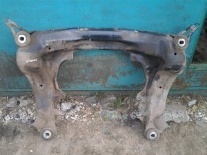

    на С5 регулируется только схождение,эт как обычно крутим рулевую тягу(предварительно ослабив контрагайку),тем самым резьба рулевого наконечника либо вкручивается в тягу,либо выкручивается из нее,
    с развалом сложнее,его регулировка как бы не предусмотрена,т.е. с учетом,что все сайлентблоки и шаровые пальцы рычагов в порядке,развал должен быть в норме,но тем не менее есть возможность его немного подкорректировать,это возможно когда одна сторона немного уведена в плюс,а другая в минус,конечно в разумных пределах,в этом случае ослабляются болты подрамника и он немного сдвигается в нужную сторону,вследствии этого сдвига данные(параметры) развала немного зеркально изменяются,т.е. двигая подрамник одна сторона будет уходить в плюс,другая одновременно в минус,на ту же величину,вот фото подрамника:
    на нем видно что отверстия под болты его крепления к кузову,не круглые,а овальные,за счет этого и возможен сдвиг подрамника относительно кузова.

    дополню верхнего оратора - развал можно "подвинуть", переставив нижние рычаги в "соседнюю" дырку. если глянешь на подрамник, то увидишь рядом с нижними рычагами ышо отверстия.

    это не есть правильно,подрамником это правильно,а вот переставлять в соседние отверстия этот колхоз обычно делают на косячных машинах после приличного ДТП,ооочень приличного,со сносом морды :nod:
    обычно если есть проблема,то она как правило лишь с одной стороной и если пробовать решить эту проблему перестановкой болта крепления рычага в соседнее отверстие,то скорее всего будет иметь место увод такого параметра как <смещение осей> и из за этого возможно движение машины боком,наверяка все видели такие машины на дороге.
