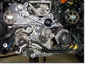

    Простой накидной или головка на 12 граней,вроде на 24 или 22
    Хотя,Ты наверно имел ввиду шестерню ,а не шкив?

    Ну по идее типо шкив гаситель кол****ий. Сначала провернуть его, по меткам выставить и снять нафик!

    Там 12-ти гранная голова. Но блин, размер я не помню. Что-то да, в районе 24.

    если нужно снять только шкив приводного ремня,то откручиваем 8 болтов под шестигранник(6-ка или 8-ка точно не помню),а если нужно снять еще и шестерню ремня ГРМ,то придется открутить 12-ти гранный болт на 24,вот на фотке мотор со снятым шкивом приводного ремня но не снятой шестерней ремня ГРМ(ее как раз и держит центральный болт,а сам шкив прикручивается 8-ю болтами уже к ней(шестерне),если нужно только ремень ГРМ снять,то снимаем только сам шкив,если необходимо заменить передний сальник коленвала,то снимаем и шестерню.

    Всё верно, присоединяюсь. Если только шкив, то там шестигранники (центральный болт не трогаем). Для замены Гэрэмэ этого хватает.
