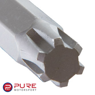

    Парни подскажите, чтоб головы скинуть там у нас не звездочки случайно? И может ещё какой спец инструмент? А то планирую через магазин авто ехать в гараж!
  12. *BLACK*
    *BLACK* Завсегдатай
    4 сен 2009
    12.163
    A6 C4 2.6Q акпп
    Бита полидрайв.Просто так не купишь,придется поискать

    Есть у нас спец магазин, а как выглядит?

  17. регион 102
    регион 102 Живу я здесь
    9 апр 2012
    2.861
    Башкортостан респ.
    Allroad а6с6 3.0тди
    бита Т-55 ,у нее лучи закругленные,но нужно чуток на наждаке подправить,чтоб было как на картинке сверху.
  18. ABBAS A6
    ABBAS A6 Живу я здесь
    10 дек 2010
    1.626
    А6/C5 2.4AGA Q 97г
    Спасибо парни, но как оказалось в моём запасе причиндалов она оказалась! :thumbup:
