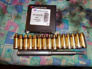

  5. lupusS
    lupusS Старожил
    24 фев 2013
    10.974
    А6С5 сарай 2,4Q 99
    #1145 lupusS, 15 дек 2014
    будут вам фотки:D позже
    втулки ставил 45-vgu010 юнайтед моторс
    оправка джигули 7/13мм переделана в оправку VAG 5,5/9. оправка кстати попалась не из совсем говнячего металла - пока жива:)

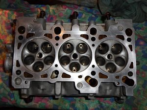

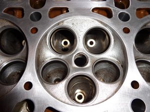

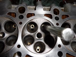

  8. lupusS
    lupusS Старожил
    24 фев 2013
    10.974
    А6С5 сарай 2,4Q 99
    ремонт ГБЦ через кваттро:D

  9. demonz
    demonz Живу я здесь
    18 янв 2011
    1.216
    Тверская обл.
    А6/С5 2.8Q;00палка
    Да да именно эти направляющие)))
    Почем они нынче?
  10. lupusS
    lupusS Старожил
    24 фев 2013
    10.974
    А6С5 сарай 2,4Q 99
    138 р/шт

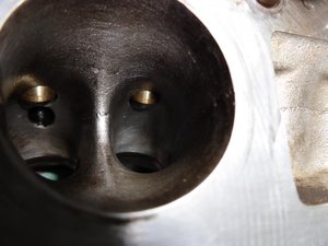

  11. lupusS
    lupusS Старожил
    24 фев 2013
    10.974
    А6С5 сарай 2,4Q 99
    правую голову перебил. но опять попадос - обнаружил на одном вып клапане трещину:cry:
