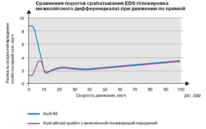

    Вот еще нашел интересный график по работе EDL:
    Видно, что если сильно не газовать, то EDL не будет срабатывать.
