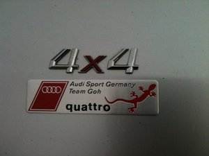

    Кстати, не знаю куда похвастаться, может сюда, раз уж Quattro обсуждаем.
    Я год назад приклеил себе на крышку багажника шильду "4х4" от Skoda Yeti
    А недавно, заказал из Гон-Конга шильду "Quattro".
    Общий вид попы:
      61,9 КБ
      447
