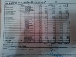

    и это... разорился я на 16 рублей. понабрал всякого-разного
  10. lupusS
    lupusS Старожил
    24 фев 2013
    10.974
    А6С5 сарай 2,4Q 99
    вот малая доля того, что взял
  11. ABBAS A6
    ABBAS A6 Живу я здесь
    10 дек 2010
    1.626
    А6/C5 2.4AGA Q 97г
    Норм цены! Что касаемо прокладки кл крышки у нас по 1500 брал.

    совсем каку брать не стал, не хочу два раза лазить. но и за ВАГовский значек просто так переплачивать смысла не вижу

    В том то и дело что 1500 это не ориг! А тож что-то между среднего!

    набор ГРМ Иновский взял: ролики Ина и НТН, ремень свой какой-то, маде ин Британи. продаван показал такой же ремень от дизельного шарана - заклинило помпу, ремень обожрало, но не порвало:umnik:

    блин ну ты как маленький,веришь всему сказанному и показанному,откуда ты знаешь,может на том моторе и при обрыве ремня клапана не гнет,поэтому владелец особо и не заботился о состоянии ремня и всего остального.
    да не просто так к сожалению,ВАГовский комплект ходит 120тыр,неоригинал может отходить столько же,а может и нет,поэтому неоригинал меняют на меньшем пробеге,кто на 60-ти,кто на 80-ти,вот и прикинь экономию на оригинале,не конечно твое право,я так свое мнение просто на этот счет говорю,я выбрал оригинал.
    Со многими з/ч,то что лежит в оригинале и этот же производитель в свободной продаже как правило разняца по качеству и к сожалению не в лучшую сторону :(
