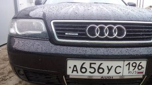

    DSC_0438.jpg в тему получилось. Лучше замутить время не было.

    Смотрю у тебя и на бампере правильный АУСвайс :D

    Дык да АУС 6 че:D. А колёса это пипец...одно ночью когда четкая дорога без всяких знаков быстро перешла в отстой и там без вариантов . одно пассажирское приподнял а моё отхватило, в моё можно было руку вставить а на пасажире диск треснул, но подкачка через каждые 50 км и дотянул до дома ладно 300 км остовалось. А второе когда уже к уренгою подьезжал, там лихач на страной приоре передо мной решил фуру обойти и не успел чамо ,мне пришлось на обочину сдвинуться а там же дорога плиты раздолбанные и кортом арматуру цепанул и усе сука. Пришлось опять весь багажник опустошать! Не думал что стока входит в Ауди :D
