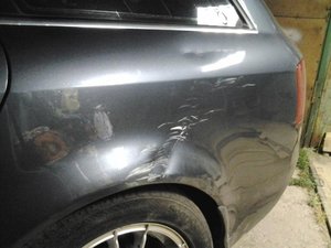

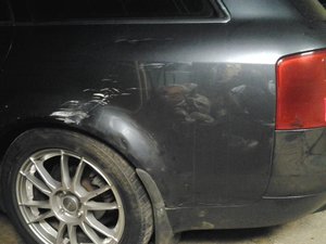

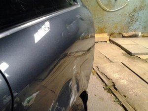

    пришвартовался один слепошарый на Ивеке-тягач :hot::hot::hot:,блин тронулся со светофора в своем ряду,никого не трогал и тут олень решил объехать впереди стоящий на левый поворот авто,я как только включившийся поворотник увидел в стекло своей двери так сразу клаксон и газу,но чуть не успел этот идиот уперся мне в крыло и так и поехал и я с ним на "одном газу",еще и рулем поработать пришлось,а тобы он и порвал бы мне его и еще и развернул бы меня поперек,тогда бы всю бочину уделал бы,хорошо я еще газануть успел,а так бы вааще начал бы мне с вод двери,занес бы меня на бордюр,потом крыло,капот,бампер,а еще бы шторка стрельнула,потом опять разбор :facepalm: ......шучу конечно,но смешного мало,т.к. в среду еще и в Ебипет сваливаю,фотка канеш страшная,но все что "светленьким заштриховано" эт его краска,сотрется(до осмотра страховой трогать не буду,потом сотру выложу для сравнения,хотя наверное до выплаты потерплю,зажмут бабло возьму юриста,разнесу их нахрен),а вот то что замяло слегка это уже расстроило серьезнее,фонарь и бампер слегка теранул эт тож фигня эт я и сам заполерую,вмятены мать их,а красить так не хочется.......дальше только мат.

    хреново конечно:shock: но сильно не переживай, железа на наш век хватит

    стараюсь,но это как на новой машине первый косяк всегда самый ранимый :eek::nod:

    Alex привет! Это когда ты так уже успел???:shock:

    да вот 13-го и успел,домой ехал и........вот.

    Да уж. Ну сильно нерастраивайся чтож поделать, потихоньку выстучишь да шпатленешь, а мож и его краску снимешь и норм будет! А не хочешь попробовать правку без покраски? Паренек один делал знакомый, вышло неплохо и по денге меньше, если бы править-шпаклевать -грунтовать-красить -полеровать!!! Подумай как лучше! Или ты сам будешь делать?
