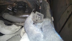

    Мужики кто в курсе что за разъем? Висит с переди почти под креплением крюка аварийного. Вродь всё робит, кроме кондея. DSC_0363.jpg

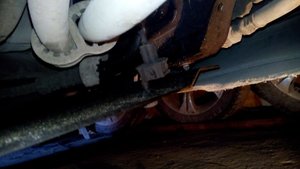

    DSC_0364.jpg во какой.

    На заднем плане шланг, выходной с радиатора, на нем термодатчик - два контакта. Похоже с него это.

    Там 4 контакта в фишке. А на термо-датчике воткнут один разъем!

    Тогда смотри выше - радиатор кондея, верхний выход, там пердохранительный выключатель, тоже 4-х контактный. Тогда как раз кондишка и не будет работать - нет сигнала о достаточном давлении в системе.
