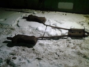

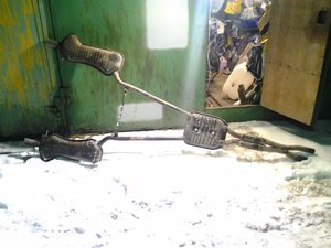

    ну так и я про нее родимую,уже обсуждалось,с завода идет "в сборе",при замене пилится и новый ставится на хомуты,вот мой сток с завода
    эт с разбитой,на теперешней тож самое.

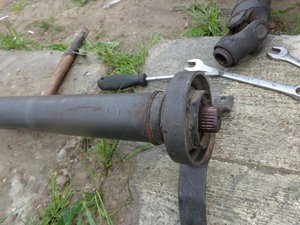

    просто общие фото
      123,1 КБ
      59
      71,7 КБ
      61
      154,4 КБ
      62
      125,4 КБ
      63
      94 КБ
      61
      85,9 КБ
      63
      142,5 КБ
      59

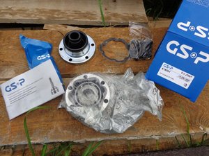

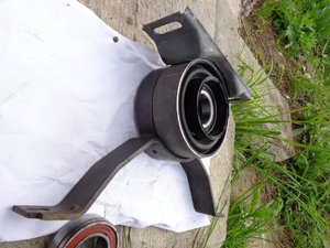

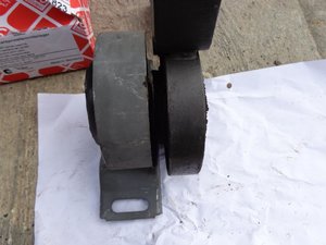

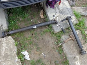

    а это уже сборка
      125 КБ
      70
      116,6 КБ
      66
      69,3 КБ
      69
      116,3 КБ
      70
      162,7 КБ
      72

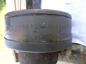

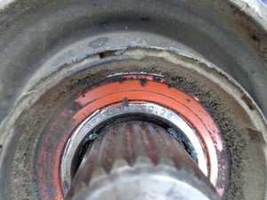

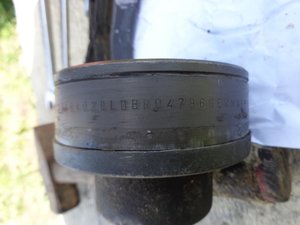

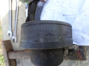

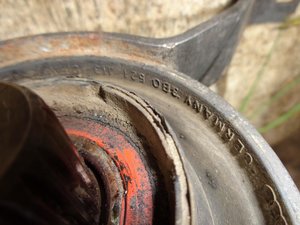

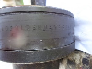

    номера на оригинальном карданном ШРУСе
      60,7 КБ
      46
      51,5 КБ
      52
      59,6 КБ
      43
      61,7 КБ
      43

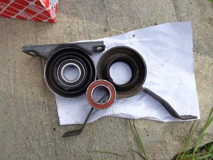

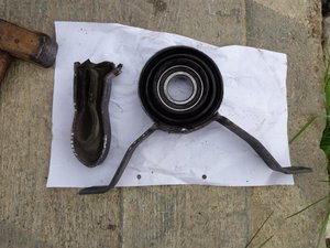

  6. вэшесть
    вэшесть Участник форума
    8 май 2013
    400
    А6 с5 2,8ATQ
    а подвесной от какой машины??
  7. T-max
    T-max Живу я здесь
    6 янв 2005
    1.848
    C4/C5 Avant`ы
    Скорее всего от BMW.

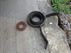

  8. lupusS
    lupusS Старожил
    24 фев 2013
    10.974
    А6С5 сарай 2,4Q 99
    #428 lupusS, 18 май 2014
    гибрид Бумера (№26121226723) и оригинала

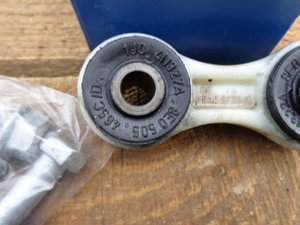

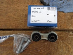

    добавлю еще. предстоит замена стоек стаба заднего. взял Лемф, сами кости пластиковые, на резине выбит ваг.
      89,6 КБ
      52
      69,3 КБ
      53
  10. Masterz
    Masterz Живу я здесь
    16 июл 2006
    2.316
    Латвия
    A6 AvQt '08 2.7TDi 6HP
    Как менять думаешь ? Я в свое время не рискнул пытаться открутить нижнее крепление косточек, тесновато там и аморт мешает. В результате отпускал внутренние сайленты нижних рычагов, отжимал их вниз и вынимал амортстойку в сборе, чтоб не стягивать. Аккуратно с верхним креплением стойки - легко сорвать, размер маленький, а место грязное.

    прикидывал, должно с ямы все получиться

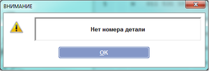

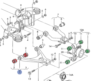

    :) задние нижние (!) рычаги, передние сайленты, по ЕТКА по две штука в рычаг, визуально похожи на сайленты поворотного кулака (ступицы), а номер ЕТКА не показывает. Знает кто, такие-же ?
  14. lupusS
    lupusS Старожил
    24 фев 2013
    10.974
    А6С5 сарай 2,4Q 99
    может картинку покажешь, а то я чего-то недопонимаю.
  15. Masterz
    16 июл 2006
    2.316
    Латвия
    Позиция 2 (красным) - номер не показывает. Похожи на 11, хотя само по себе это ничего не значит, это всего лишь схема, а не фотография.

    Они идут в сборе с рычагом))))
    Ставим №11 с использованием старого как втулку между ними(пилим по длине).
