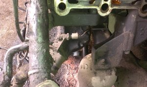

  10. demonz
    demonz Живу я здесь
    18 янв 2011
    1.216
    Тверская обл.
    А6/С5 2.8Q;00палка
    Там тоже датчик стоит ,ой.............. то есть два:D:D:D
  11. alexson.75
    alexson.75 Старожил
    16 дек 2010
    14.365
    A6/C5 03г.2.4Q Avant,АКПП
    чесно говоря сейчас уже не очень помню,четыре года уж прошло как продал ее,но на 2.4 С5 точно один,на своей разбитой мотор разобрал,датчик давления масла только один стоит.
  12. demonz
    demonz Живу я здесь
    18 янв 2011
    1.216
    Тверская обл.
    А6/С5 2.8Q;00палка
    он ли ю?
      111,1 КБ
      76
  13. alexson.75
    alexson.75 Старожил
    16 дек 2010
    14.365
    угу,он родимый.
