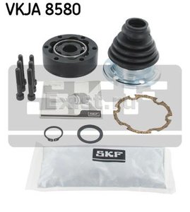

    При переобувании Зима/лето обнвружил, что правый внутренний шрус как-то болтается, перерыл весь инет - внутренний ШРУС идет вместе с приводом везде. Не вызывает подозрение, что конструктив разный? Что-то игольчатые подшипники не вызывают доверия. Сколько уже машинка пробежала?

    Вот, что выдает Exist - ШРУС.jpg . Все ШРУСы круглые, а в отчете выше "звезда" (посмотрел на своей тоже не круглые) которые отдельно не нашел

    А6/C5 2.4AGA Q 97г
    Ты путаешь. Выше квака трипод а тут недо шрус! Вродь так.

    А6/4В 2,4 AGA 98г.
    Совсем меня запутал:shock:. У правого переднего привода со стороны АКПП есть люфт (слева все ГУД), так что менять?

    A6/C5 03г.2.4Q Avant,АКПП
    парни вы путаете: внутренний шарнир в сборе с валом идет на АКПП,а на палку можно купить внутреннюю гранату отдельно от вала,так еще с 45-го кузова повелось.
    Недопривод/квака тут ни при чем.

    А6С5 сарай 2,4Q 99
    погоди-ка, а на мою в оригинале помоему тоже только с палкой идет.:shock:
    если у тебя ручка,то внутренняя граната продается отдельно от вала,если АКПП то только с валом,но......можно и отдельно по моему заменить,только главное найти в продаже трипод отдельно от вала.

    А6С5 сарай 2,4Q 99
    что я и сделал:wink::beer:
