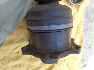

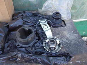

    я сегодня впал в азарт - поменял трипод и наружный ШРУС с левой стороны...
    давно мне покоя не давал небольшой вертикальный люфт левого трипода. бродил по магазу и решил поинтересоваться че почем. в результате мне в руки попал трипод HDE 101004. от увиденного в коробке я ох...ренел - полный комплект оригинала, правда пиленого. видно на фото. даже пыльник по номеру тот же самый.

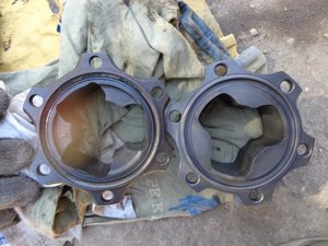

  14. lupusS
    lupusS Старожил
    24 фев 2013
    10.974
    А6С5 сарай 2,4Q 99

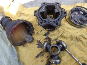

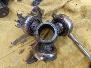

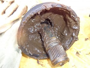

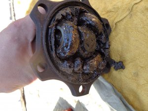

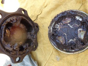

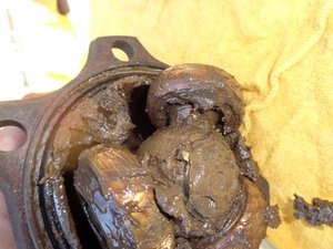

    мой шарнир внутри оказался очень грустный, хотя пыльник не рваный, крышка сидит плотно. короче от времени смазка протухла))) разбирается все наура. собирается тоже, если не считать крышки - привет конструкторам VAGa:hi:

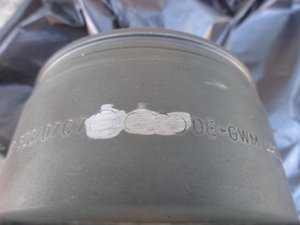

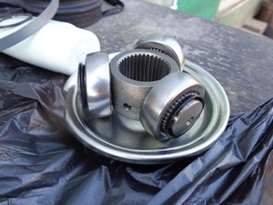

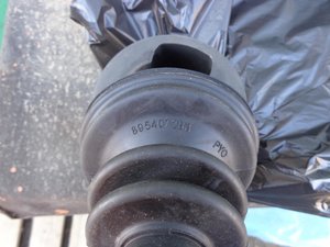

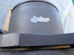

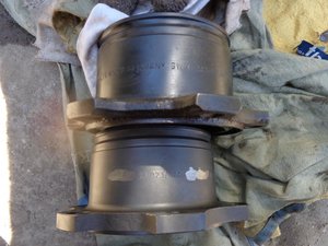

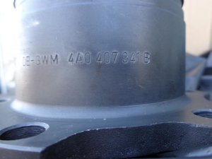

    закончив с триподом, решил пощупать и наружную гранату - в результате поменял - не понравились зазоры и ржавость/загаженность ротора АБСки. в итоге - новый левый привод и полная задница радости:chainik:
    зы. на фото видно - номера стаканов одинаковые, но конструктив разный. также отличаются и сами крестовинки - в новой игольчатый подшипник, в старой сложная система.

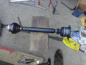

    ты не поверишь, но менять именно сейчас не хотел, спонтанно вышло. хотел кардан снять посмотреть:cool:
    итак, вкратце:
    упоры под колеса, машину на пенек:). снимаешь колесо, откручиваешь центральный болт ШРУСа, откручиваешь верхний болт поворотного кулака, который держит два верхних рычага, вынимаешь его, вышибаешь рычаги. заваливаешь ногу (поворотный кулак) влево-назад (хотя она сама туда просится:wink:). ставишь на передачу (у мну МКПП), набором удлиннителей (где-то на фото видно) с двенадцатигранной звездой на 10 (вроде:shock:) откручиваешь 6 болтов трипода. я откручивал по 3 - так удобней. открутил три шт., передачу выключил, на 180 провернул, опять на передачу, еще три открутил. вынимаешь наружную гранату из ступицы, путем нехитрых манипуляций извлекаешь всю палку. она сама подскажет куда ее тащить.
    разбирал трипод так - бахнул раза четыре вдоль палки стаканом трипода об крышку - она соскочила. совершал онанические движения стаканом:lol: вдоль палки в сторону ШРУСа. вытер, снял стопорное кольцо, вынул треуголку с подшипниками, отстегнул хомуты, снял стакан трипода, снял пыльник. в принципе все. сборка в обратной последовательности. главное обильно мазать)) и ненужные места не измазать. самый гемор был с крышкой:hot:, но я ее победил:)
