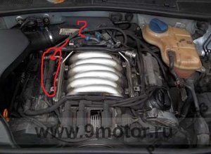

    тогда ребята еще вопросы-как как снять трубку вкг, или купить или поменять, у меня она сломана была в одном месте и сверху надет обычный шланг, и оттуда дымок постоянно видно, открыл посмотрел внутри масло дофигища может есть какой аналог. И ребята за что отвечает эта резиновая трубка, лиже к лобовухе там есть какая-то гайка не пойму откуда но вроде маслице слегонца подтекает, как исправлять. Выручайте?

    то, что ты изобразил - шланг ГУРа (если меня глаза не подводят:)). лечится подтяжкой, ремонтом, заменой. вообще жижу в ГУРе поменяй - лишним не будет.
    трубки ВКГ крепятся на хитрых быстросъемах, которые легко ломаются при неудачном нажатии. в принципе, как и сами трубки - они тоже ломучие до ужаса. по аналогам/заменителям - инет в помощь, ВКГ 100% надо чистить. в качестве колхоза, как временная мера - снять трубку, почистить нутро и обильно обернуть изолентой, либо найти термоусадку подходящего диаметра. от чистоты этих трубок напрямую зависит жор масла и сопливость мотора.
    да, и цена на трубки ВКГ тебя приятно удивит))))

    кстати, оборачивание изолентой насколько надежно? сколько ходит? Воздух то там горячий гуляет. Не расплавит или рассушит изоленту?
    У меня одна маленькая трубочка ВКГ, под дроссельным узлом, сломана и обмотана изолентой. Вот думаю, менять не менять. С одной стороны не охота лезть туда снова, уж больно это муторно. Но с другой стороны мыль покая не дает, что колхоз присутствует :)

    тут палка о двух концах. и опять же временная мера. надежность изолентирования зависит от качества изоленты и точности намотки:D
