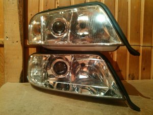

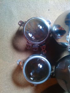

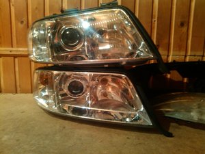

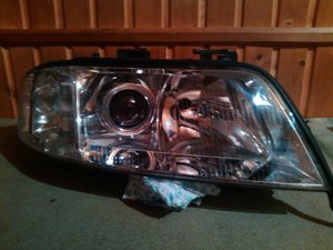

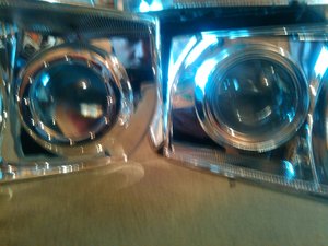

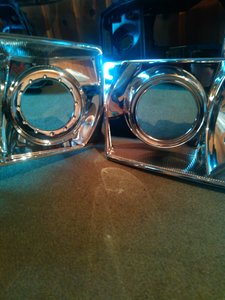

    а еще оптику почикал... (фото не фонтан:evil_wife:)

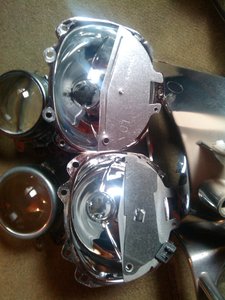

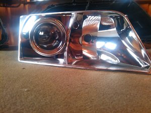

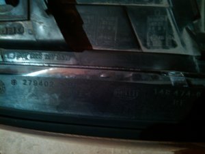

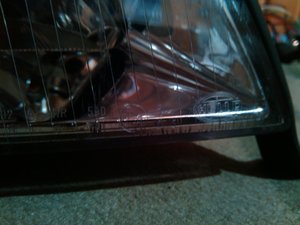

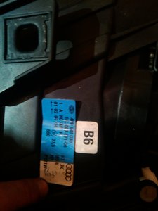

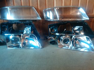

    На моей кочерге с момента покупки стояли рестайловые фары. Депо. Ой не орите мужЫки. Светили сносно, но щель в полтора пальца у клюва капота и косость по бамперу... Ну и х с ним, ездил и ладно, функцию свою выполняли. Надоело! Вот только покупать особо и нечего. Оригинал дорого, депо и иже с ними два раза дорого, б/у оригинал весь убитый... В общем, по счастливой случайности, заимел за тыщщу две целых (со всеми ушами, крышками и т.д.) фары депо. Корпуса огонь, дырки в крышке от ксенона:), убитые стекляшки. Думал стекла махнуть, да ездить. Вот только печаль - стекла в цене начинаются от 1900, да и то кетайцкия. Не наш вариант;). Опять жеш по некой неведомой силе снова за тыщщу заимел две оригинальные фары. Стекла, начинка, как с конвейера... и полное отсутствие креплений. Зы... ышо прищипнул Новую правую Оригинальную фару:cool:

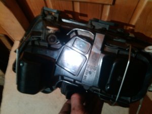

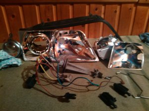

    Короче сегодня поколдовал с правым глазом. Аккуратно разобрал обе, обложился потрохами. Для разборки использовал промышленный фен. Женский не пойдет, слабо жарит:D. Прогрел по периметру и попер по-тихой отколупывать. Герметик, на который приклеено стекло, ААААдовый!!! Но я его победил. Главное аккуратность, т.к. можно покоцать корпуса и стекляшки. Причем не сломать их, а наделать заусенцев стремных.
    Разобранное IMG_20170318_142641.jpg IMG_20170318_142628.jpg IMG_20170318_142720.jpg IMG_20170318_142852.jpg

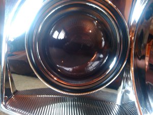

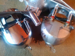

    Разница в стеклах очевидна. Предварительно - в хелле все как в депо. Или наоборот) Визуально линза хеллы меньше депы, отражатели в целом одинаковы, поворотник хеллы голый/депы с рассеивателем, разные крепления отражателей к регулировочным болтам, проводка депы заточена под старину - тряпочная изоляция:lol:.
    Отражатели линз и сами линзы имеют одинаковое крепление, но разное внутреннее исполнение: на хелле есть сдвижная галка, на депе просто галка. Деполинза соединена с отражателем болтами, хеллалинза заклепана с отражателем. Деполинза гладкая, хелла с круговыми рифлениями. И, самое главное, линза хеллы Больше депы:eek:. Хотя маски линз наоборот. С точками - "око" хеллы.
    IMG_20170318_142823.jpg IMG_20170318_150915.jpg IMG_20170318_150858.jpg IMG_20170318_151132.jpg

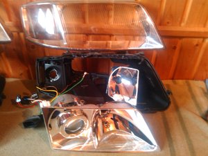

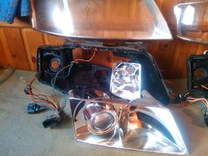

    Посидел, тыковку почесал, выпотрошенное пощупал... и не придумал ничего лучше, как запхать линзу с отражателем хеллы в депоотражатель. Все встало как у молодого
    Предварительно все аккуратно протер наждачкой мягкой тряпочкой. ООООчень аккуратно. Лишнее движение и ты папа и поцарапается блестяшка. Никаких разводов, пыли и т.д. При сборке вылез косячок - из депоотражателя выломалось крепление для регулировочного болта, которое со сферой. Пришлось опять тыковку чесать и токарить новый крепеж из капролона. Хорошо токарка своя.
    Отражатель поворота поставил тоже депо, т.к. он гламурнее:rolleyes:. Фишка с проводами перекочевала хеллавская. Перед вставкой стекла попинал герметик по шву корпуса, погрел. Потом: воткнул стекло, прижал, погрел, прижал, напялил скобы, погрел, прижал, проверил, погрел, прижал. Завершением была установка хеллореснички, хеллокорректора и хеллокрышки. Результат на фото
    IMG_20170318_194027.jpg IMG_20170318_194042.jpg IMG_20170318_194104.jpg IMG_20170318_194158.jpg IMG_20170318_194240.jpg IMG_20170318_194339.jpg
    Собственно и все. Посмотрим как светить будут. Ксенон ставить не буду - не фанат. На очереди левый глаз.

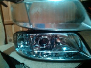

    Для сравнения: мой колхозтюнинг и оригинальная фара (с точками)
    :beer:могу забарыжить/подарить/пропить запчастюлины для фар. что-то хелла, что-то депо.
    ну или одну правую оригинальную фару:hi:
    зы. мораль. не знаю как другие производители оптики, но депо молодцы. делают так, шо родные хеллозапчасти подходят.
    зы2. не надо стрематься депофар. в них может быть хелла:D:hello:
