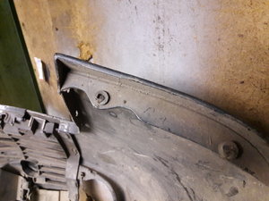

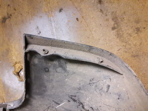

    На кваке При снятии переднего бампера есть необходимость чуть отогнуть локер-подкрылок. Он помимо торкс, в самом низу прикручен к бамперу двумя болтами на 10.
    Внимание вопрос! Что с обратной стороны этих болтов?? У меня там обычные гайки, которые очень ржавеют, а изнутри держать почти нереально. Вчера час откручивал обе стороны. На схеме в экзисте так и не нашел эту систему креплений...

    Саш там нет ничего,там где у тебя болты на 10,должны стоять саморезы под торкс,вкручиваются они в стоке в отбортовку бампера,видимо на твоей отбортовке посадочное отверстие под саморезы слишком "разработалось" вот поэтому там у тебя болты с гайками теперь,у меня вот тож уже не штатные стоят,но у меня всё таки стоят пока что саморезы а не болты с гайками :laugh:,вот такие...

    Неужели форум вновь оживает)) то есть там просто саморезы которые вкручиваются в мясо бампера? Понял, подумаю :)

    ну да,именно так)))

    Сань вот спецом сходил сфоткал тебе бампер от своей разбитой
