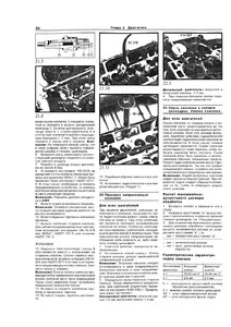

    Только рассухаренные клапана можно проверить,если надо скан с мануала скину (правда качество не очень,но разобрать можно)

    вот [​IMG]
    На радикале картинку запоганили,исправился:D

    блин... чето вообще не разобрать!!!(((

    Может так получше.

    А тебя не затруднит написать как проверить направляющие а то чето вообще как не увеличиваю твой ресунок так и ни чего разобрать не могу!!!(((

    Понял я вроде про клапана, а как и где замерить их качение???

    Ну рассухариваешь,вынимаешь клапан из втулки (на уровень МСК ) и качаешь его за тарелку из стороны в сторону,размеры там ты прочёл?
    З.Ы.
    Пойду в инет,искать картинку чёткую.

    Да.... покачал от руки и сразу понял что по этим меркам указанным в мануале я никак не подхожу)))), придется направляющие менять!!! сечас буду искать как это сделать в домашних условиях!!!
