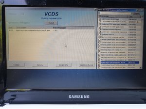

    Заехал сегодня в сервис, сказали нужно меня цепь ГРМ, типо 7 риска. Сам дурак не посмотрел. После сервиса подключил шнурок, VCDS показал вот что (фото). Ребят впервые проверяю, может что то не то я смотрю или то поправьте))
  13. Melkon&Ratkov
    25 фев 2014
    8.755
    По этому значению до замены ещё далеко . Надо смотреть на полностью прогретом моторе . И ещё надо сначала посмотреть на хх и потом поднять обороты до 3000 и посмотреть после этого снова на хх. Наибольшее значение принять как истину.

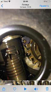

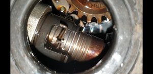

    Сегодня сам посмотрел в окно
