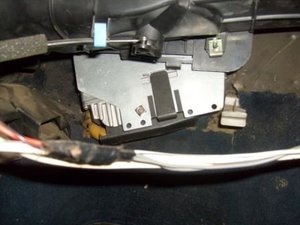

    заставила задуматься фраза "Там, помимо концевика, есть датчик позиционера, на основе Холла". Попросите товарища может фотку покажет как он устроен. Три раза разбирал РХХ, видел что там микросхемка есть, но это ли датчик и каким образом работает... не могу понять.
    Инициализацию можно сделать и скинув минусовую клемму. Блок управления если снять бардачок висит за каналом воздуховода (т.е. воздуховод его загораживает и его не видно). Щас еще фотку поищу...

    Вот фотка при снятом бардачке. черный сверху - это воздуховод. Блестящая коробочка - это и есть мозг. У меня он "упал", по идее долже висеть выше и его почти не видно.

    Да я подозревал что это та бяка о которой и идёт речь ,только вот не пойму как сдёрнуть по уму разъём чтобы ничего не поломать.Про кабель-это наверное вот это http://volkswagen.msk.ru/forum/index.php?showtopic=90446

    После замены печки ,отвечу сам себе.Разъём ECU снимается так,занырнём под бардачок и видим разъём,а справа от разъёма по ходу движения наблюдаем чёрную пимпочку вот и её мы сдвинем отвёрткой вправо по горизонтали и разъём выскочит вниз.
