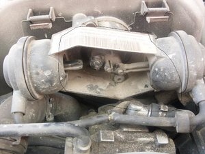

    вакуумный клапан
    Смотреть на то что я обвел на рисунке?
    и там должна будет двигаться тяга верно?

  4. add333
    add333 Завсегдатай
    2 ноя 2010
    755
    А6 4ВС5 2.8 01г.
    Да всё верно, тяга двинется и повернет флейту. У тебя немного по другому всё выглядит чем у меня. Для чего 2-й вакуумный клапан?
  5. daimond
    daimond Завсегдатай
    10 окт 2013
    985
    А6/С5 3.0
    1
    я сам хз)) такой коллектор) у меня 3.0 мотор может быть там впуск как то по особому дурному способу меняется...
  6. Gwynnblade-87
    Gwynnblade-87 Живу я здесь
    4 июн 2013
    1.897
    A6/C5 2.8Q 98г.
    у трешки две груши, а у 2.4,2.8 одна)

    add333 Завсегдатай
    2 ноя 2010
    755
    А6 4ВС5 2.8 01г.
    Ну тогда судя по фото второй клапан у тебя сломан
  9. Gwynnblade-87
    4 июн 2013
    1.897
    A6/C5 2.8Q 98г.
    я тоже внимание обратил, две тяги должно быть и он сломан...
  10. daimond
    daimond Завсегдатай
    10 окт 2013
    985
    А6/С5 3.0
    дык )) не мое фото) с драйва честно спер))))чтобы было понятнее
