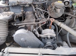

  14. BMI.57
    BMI.57 Старожил
    27 дек 2008
    5.376
    ВАЗ 1111
    А на вашем б3 двигатель точно есть?
    Если есть то надо указывать какой .( код двигателя )
    Не знаешь код . Фото двигателя дай сюда.

    Кодов двигателя не знаю, стандартный 4х цилиндровый 1.8 90л.с. моновпрыск, вместо моно приколхозили Солекс, ещё до того как попала ко мне в руки. Сегодня снял трубку вакуума и заткнул впускной коллектор заводилась так же плохо "на горячую" проблема хх улучшилась где то на 70%. Обороты держались 850-600об/мин. После полного прогрева доросли до 1000. Подсоединил вакуум при нажатии на тормоз падение до 800, при отпускании подъём до 1200

    Последнее время стало критично. Подумываю о покупке нового. Пока нет возможности поменять.
