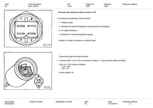

    Цетвертый контакт был плюсовой, это на соточных датчиках четырехконтактных такой стоит. Посмотри на сам датчик, если напротив этого контакта нет в разъеме контакта то можешь не парится, если есть то ничего работать не будет в случае если ты чегото пальнул. У тебя , я там понимаю прибор какуюто температуру показывает, значит все ок оби. Т.е. не попалилось. Стрелка так и должна идти , довольно медленно, главное чтобы до места дошла. Попробуй на этот же контакт (который на стрелку, а не плюсовой :) ) навесь резистор 58 Ом, стрелка должна показать 110С, 560 Ом - 50С. Если не так то курочить приборку.
  3. klfman_S4
    klfman_S4 Bad e-mail
    19 сен 2004
    224
    Audi S4 2.2t mtm265hp,1993/Passat B5 ADR
    Вобщем вот:
      62,7 КБ
      417
