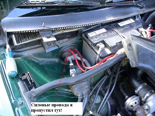

    Здравствуйте нужна помощь провести плюсовой провод от аккумулятора к багажнику Audi C5 cедан , в салоне провод подойдет под порогами , но главный вопрос где его можно протянуть из подкапотного пространства в салон ?

    С левой стороны есть отверстие.
    А можно так:
