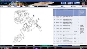

    Извени, помпу не разбирал! Но вот фото

    только не сломай эти болтики когда выкручивать будешь... больше подвохов нет. и шкив откручивай в первую очередь когда ремень натянут
