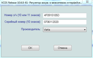

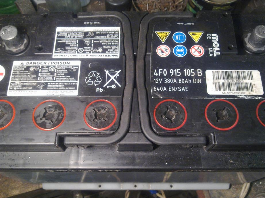

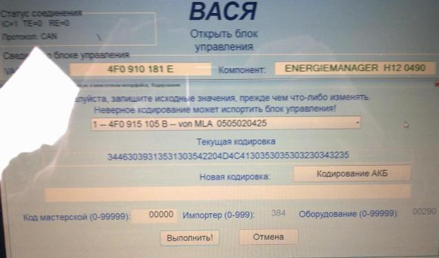

    И все же, как правильно прописать новый АКБ?
    Я думаю если эта процедура прописана в РЭ (новый аккумулятор должен быть закодирован и батареи модуля управления должны быть осведомлены о новой батареи), значит что-то в этом есть. Общий порядок известен берем шнур , подключаемся к авто, выбираем свою модель машины, дальше заходим в группу - 61 [Battery правил] (рисунок 2), затем - [Coding - 07] (рисунок 1), а вот дальше возникают вопросы, что вписать в раздел "новая кодировка", а также куда вписывать:
    - новый номер части аккумулятора (10 или 11 цифр).
    - новый серийный номер батареи (10 цифр).
    - производителя аккумуляторов.
    Затем [выполнить] и [Close Controller, Go Back - 06].
    Например, у меня стоял оригинальный на 80 А/ч (рисунок 3), новый купил фирмы Bosch на 100 А/ч и как его прописать???

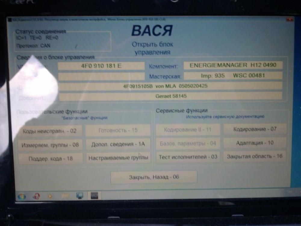

    если я не ошибаюсь

    Спасибо разобрался. Я понимаю Bosch (аккумулятор) не пропишу, так как его нет в списке?
      23,4 КБ
      935
  16. alien31
    alien31 Завсегдатай
    19 июл 2008
    858
    Латвия
    Audi A6 3.0 2013
    #16 alien31, 30 апр 2012
    последние 2 цифры поменяйте и сохраните

  20. MSV-audi
    MSV-audi Участник форума
    29 фев 2008
    190
    Audi A6С6 3.0 л
    Вбил номер оригинального АКБ (моей емкости), изменил последние две цифры серийного номера, далее "выполнить", потом всплывает окно с информацией - [Это неинициализированный блок управления, действующий семинар код импортером номер Детское авто сиденье номер должен быть указан. Хотите VCD, использовать значения по умолчанию 123, 1234] (перевод с английского). Как быть в этом случаи?
