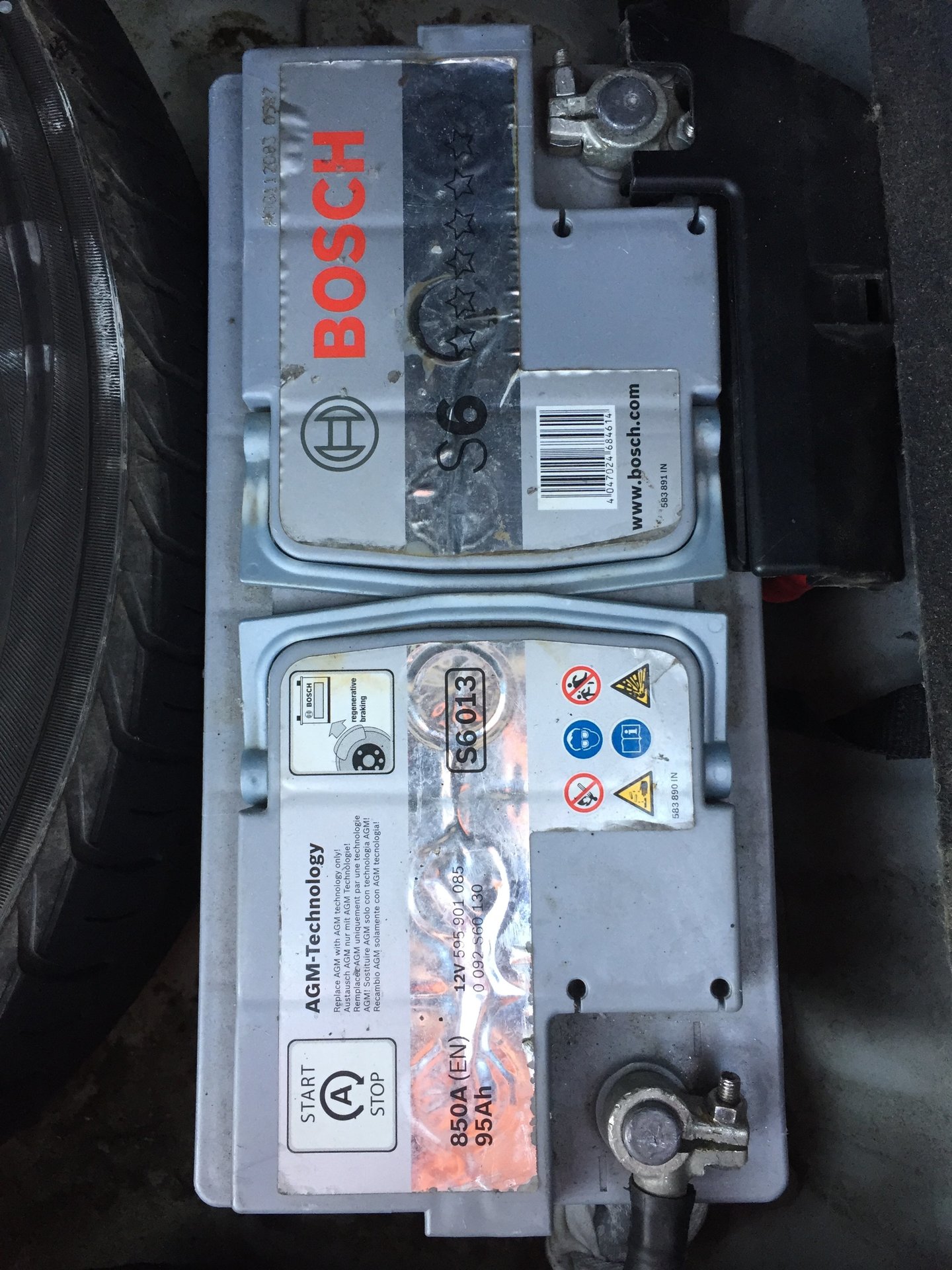

    АКБ 100Ah - прописывать как 95Ah или 110Ah ?
    Акб оригинал, обычный, но не от ваг. Склоняюсь к 95Ah, т.к. он ближе по пусковому току.
    P.S. прописал, как 95Ah. Если у кого то был негативный опыт в данном вопросе - просьба отписать.

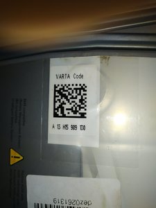

    Ребята прошу помощи купил новы акб на нём вот такой код, хотел спросить это код для прописки? или что-то другое он означает, всем спасибо за ранее!
  9. KOKA
    KOKA Старожил
    27 апр 2014
    15.459
    Q5 3,0 TDI 2014
    Посмотри видео в #74, поймешь про код.

    В общем купил Exide на 110 Ач, в списке кодировки производитель есть, выбрал его, забил номер оригинала, определился как 92Ач. Пришлось выбрать Варту и появилось 110.
