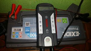

  13. BaCker
    BaCker Участник форума
    24 июл 2010
    222
    A6C6,BBJ, 2004
    Вот такой буду ставить. Старой варте 85ач уже пора на пенсию,судя по году выпуска 9лет. А новый не прочь зарядиться хотя ему 6 месяцев

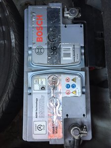

  19. Alexandr K
    Alexandr K Новичок
    25 сен 2017
    14
    Ханты-Мансийский АО
    Всем привет! Подскажите пожалуйста, вот такой аккумулятор прописать можно и какой каталожный номер можно применить? IMG_4742.JPG
  20. vred
    vred Живу я здесь
    14 сен 2007
    1.314
    A6C6 2.7TDI 2006 Avant ACE 250, F75LTD
    Я себе АГМ от балды номер забивал, как все тут забивают для WET АКБ, с поправкой на ёмкость.
    Инфы как прописать AGM, не нашёл.
