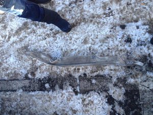

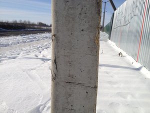

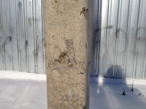

    Месяц назад попал в аварию. Залетел на бордюр высотой около 15 см, проехал по газону 10 м., остановил меня столб. Подушки не стрельнули, так как немного не достал до датчика. Из повреждений: бампер, решетка, датчик парковки, левая фара ,обломало все крепления, два радиатора их вогнул усилитель бампера, но они не потекли, сам усилитель бампера, вентилятор системы охлаждения, капот, телевизор. Машина была на ходу, только пришлось клеить две грыжи, рихтовать диски, после аварии еще проехал 500 км до нормального сервиса. После проверки машины на стенде все было в норме: геометрия и развал, только немного зад подкорректировали.Все рычаги целые, потек передний аморт, ауди крепкая машина. Заказал я запчасти, часть б/у, часть новые, за 3 дня мне машину отдали. И после этого ремонта или удара, аккумулятор работает как новый, машина засыпает в течении 10 мин., после ночевки при - 26 заводилась без особого напряга, заряд на MMI показывает 100%, свет в салоне загорается при снятии с сигнализации. Мастера говорят, что с аккумулятором ни чего не делали, на сервисе не могут объяснить причины чудом ожившего аккумулятора, я в принципе не против, лишь бы не вернулась проблема.
    На фото выложил усилитель бампера и сам столб.
