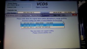

    Господа, ДД, поможите чем можете
    Поменял аккум на неорининальный, но имеющийся в списке - Exide.
    Все встало, работает, но при попытке прописать появилась проблема -
    заходим в 61, далее 7 и имеем следующее:
    Т.е. прописать что либо невозможно. Ни выбрать производителя, ни номера. Только вот такое из двух вариантов.
    Собственно вопрос - что со всем этим делать?

  12. Xeus
    Xeus Живу я здесь
    7 янв 2006
    2.912
    Казахстан
    Q7 3.6 FSI BHK Америкос
    выбирай нижний, должна появиться кнопка - "Batary Coding"
    Вот так примерно:
    не вздумай только кодировку блока менять. об этом как раз предупреждают

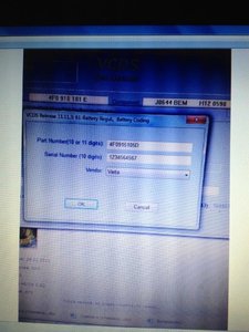

  13. maratei
    maratei Участник форума
    4 май 2012
    323
    A4/B8 1.8 FL 2013
    Ага, спасибо, не догадался. Вылезло все как у тебя на картинке, но дальше то что?
    Судя по всему все данные в трех окошках соответствуют каким то показателям... Каким?
    В общем есть у меня производитель - Exide
    Есть номер з/ч - 000 915 105 DK
    Куда их впихнуть? :)
  14. Xeus
    Xeus Живу я здесь
    7 янв 2006
    2.912
    Казахстан
    в первое поле - PartNumber - "000 915 105 DK"
    во второе - серийник например 1234567890 - любой ни на что не влияет
    в 3-е - производитель - Exide

  16. gosy97
    gosy97 Печенег
    2 май 2007
    4.642
    S6/09, 320dx/15
    Проверил, у кого нет 61 блока, идите в 19й (борднет), адаптация 4 (или в списке "замена акк", в адаптациях).
    Формат: <патнамбер><пробел><вендор код><пробел><серийник>
    Там подсказки есть...

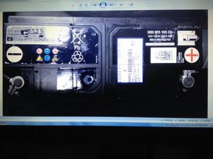

    Подскажите по такому вопросу.
    Год назад поставил оригинальный аккумулятор, но он быстро наелся и с приходом холодов буду менять.
    Залез в 61 группу вот такие сейчас там показания в первом поле 4F0915105D, то есть при замене батареи ее не прописали, потому что на ней указан совсем другой номер 000915105DL.
    Вопрос мог ли данный факт повлиять на то что батарея за год пришла в негодность?
    Спасибо!

  19. Xeus
    Xeus Живу я здесь
    7 янв 2006
    2.912
    Казахстан
    Дык в том то и спор у всех: прописывать или нет :)
    Но по рекомендациям ВАГ АКБ как раз прописывают для того, чтоб она жила долго. Возможно как раз у тебя случай - подтверждение их слов.
