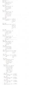

    Двигатель заводится (схватывает) и через пару секунд глохнет. На СТО подключили к компу-сканеру. Он выдал кучу ошибок. При этом все старые накопленные за предыдущее время были стерты. Ошибок там полный букет. Но ключевая - это "17978 Р1570 Блокирован блок управления двигателем".

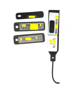

    На картинках коды ошибок, мои ключи и бирки с кодами.

    - маленький ключик - для чего он?
    - обычный ключ, но с белым нарисованным ключем - для чего он?
    - бирки с кодами - для чего они?

    Первая строка лога "Всего кодов 017"
    Последняя - там про 4-ую форсунку тоже самое что и про первые три.

    Прочтите для начала какие ощибки в самом иммобилайзере 25 блок. Может тупо петля отвалилась, если там все ок то слетела синхра моторника и иммо, надо по 0-вым каналам адаптации побегать тут и там. Чем диагностировали? Самый простой шнурок ваг ком за 1000р может писать ключи в твоей машине.

    Диагностировали сканером launch x431. На сервисе. Но только сам ЭБУ. Насчет просканировать сам иммо видимо никто не догадался.
