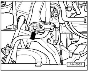

    Вот в эти места можно, но нужна проставка-трубка.
    Под опору двигателя.
    Я иногда ставил на бруски под заднии сайлент подрамника, там где такая перемычка. И С5-я и С6-я вполне не них стоит.

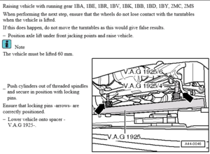

    Вот в главе ELSA по РУУК описано поднятие за крепления двигатель-подрамник и эти места названы "front jacking points".
