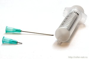

    А я неделю назд менял ГЦС и прокачивал сцепление, трубка от тазомобиля которая идёт от вакуума к трамблёру в аптеке просиш самый большой шприц и вперёд...
    З.Ы. Не нужно человека в водить в заблуждение убёт кучу времени испортит настроение и нечего не получится!

    Вот шприц нашёл как в фмльме только одноразовый
