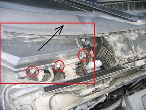

    Всмысле в сторону лобового? Назад чтоли, во внутрь? Нашел фото, не мое правда, кружками отмечены доступные болтики, но под накладкой видимо есть другие, т.е. крышка не вылазит, хоть и приподнимается со стороны, где винтики.

    Именно во внутрь, вынуть ее очень проблемно или вообще не реально, а сдвинуть внутрь чтобы добраться до того что под ней можно, так как задача была напряжение померить нам хватило этого.

    Не надо ничего снимать под стеклом из пластика ! Надо только два самореза под торкс открутить которые придерживают накладку эту ближе к центру а потом приподнять ее . Крышка и блок спокойно вынимаются .

    melkon, я понимаю, что внутри две защелки, позади короба? Дергал коробку туда-сюда, она сидит мертво вообще. Не подскажете, может надо под каким то углом ее тащить на себя?

    Открутить болты и приподнять передний край вверх на 10 см и потом тащить на себя . Можно попросить кого нибудь помочь чтобы помощник отгибал вверх край пластика под лобовым . Если сам ковыряешься обычно все руки им оботрешь ...

    Не все саморезы выкрутил.

    Точно ! Небось тот что сзади справа в крышке не выкрутил :nod:
