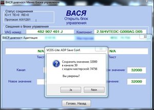

    Логин я нашел , ввел но такая же фигня происходит ща картинку подвешу
  6. ilich-1
    ilich-1 Новичок
    26 авг 2013
    46
    A6 2.5 Allrad
    wot screen

  7. 052
    052 Водолей
    24 янв 2011
    6.382
    bmx
    А вход 11 логином сделан(geyrn 4 на первой странице?

    И так a6 allrad Bj 2002 automatic , 163 ps ,Motor AKE , einspritzpumpe 059130106L
    Не как не заводится , схватывает только с эфиром как до замены ТНВД
    Так и после .
    что нибудь еще может влиять на запуск двигателя , например какой нибудь воздушный клапан

    Топливную прокачай от воздуха, насосом.
    Даже не привязаный ТНВД должен заводить двигатель на 1 секунду, потом глохнуть.

    Только что преподнял крышку ТНВД он полный под завязку , насосом прокачал систему , даже не схватывает, добавил эфира начал схватывает но на педаль газа не реагирует , пока крутиш схватывает двумя или тремя цилиндрами .
  19. UTUG
    UTUG Властелин 8-ми колец
    7 ноя 2005
    22.134
    Allroad AKE МКПП
    Топливо не подается !
    Трубки на форсунках приоткручивал, топливо туда доходит ?

    Да прыскает , но мое мнение что то как то мало и не на всех одинаково,
    Но я не полностью окручивал только отпускал на пару оборотов по одной
