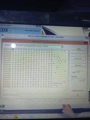

    кстати, пятизначный пин больше похож на правду
    пробуй с ним заходить в 11 канал и в адаптации в 50 канал

    Добрый день.До сих пор не можем привязать тнвд.Выкладываю два файла,с панели и с двигателя.Посмотрите пожалуйста на правильность дампов.И может быть кто помет посмотреть там логин. Коммандер мне выдал с обоих дампов 5799.Заранее благодарю всех откликнувшихся...

    А 61440 чем не устраивает?
    Хотя странно, что приборка магнети на рестайле, да ещё и от пассата.
    Подключи родной ТНВД и вытащи логин с него
