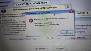

    1. При том, что я поменял насос и везде пишут про этот код, который нужно тащить из приборки.
    2. Захожу с кодом 35361 программа виснет.

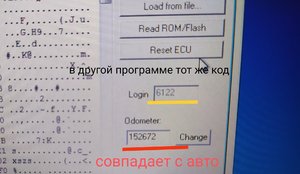

    Добрый вечер.Прошу помощи спецов.А именно.Не можем привязать бушный тнвд.Перечитал все 43 страницы.Купил ваг коммандер 3.6. Вычитываю логин из приборки.Он 5799.Вычитываю из двигателя.Он такой же.Захожу в приборку и ввожу его,загорается лампа иммо(якобы всё хорошо и логин принят). Но при входе в двигатель он не принимается(0 впереди ставил).Шнурок вася ростэч,но программа устарела(сама так пишет).Может ли это влиять на успешность процедуры? Заранее спасибо за советы.Машина ауди а6 2003 года двигатель BAU. Насос стоял 106LX ставим 106L.

    В канал не пускает с логином 05799.Пишет неверный логин.

    Сейчас ещё раз переподключился коммандером.Пин уже другой 19424.И пробег неправильный.80080.А с правильным пробегом пин 5799. Кому верить? Или что не так?
