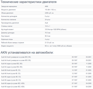

    ... а ещё нашёл данные по мотору AKN - судя по табличке ставили его с 1997, так что вполне возможно и он, и ТНВД "В" - родные..
      42,9 КБ
      49
