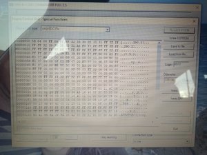

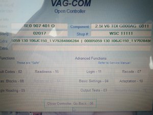

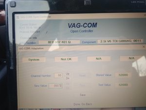

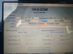

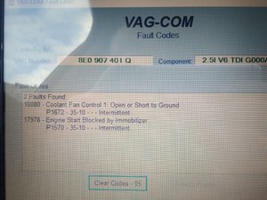

    Вводил 06572, "Блок управления" -> "01 Электроника двигателя", Нажимаем "11 Вход" - принимает только этот логин.
    upload_2018-12-23_17-35-22.jpeg upload_2018-12-23_17-35-46.jpeg upload_2018-12-23_17-36-6.jpeg upload_2018-12-23_17-37-20.jpeg upload_2018-12-23_17-38-4.jpeg
    И еще когда подключаю к моему старому ТНВД то в адаптации 50 канал где пишет "pin?" пишет "отключен". Щас считал что то такое commanderom 2.5.
    ТНВД оба 0470506030/ 059 130 106J, мозги оба 0 281 010 889
    "Временным способом" завожу и езжу пока не заглушишь, адаптациию сделать не удается(
