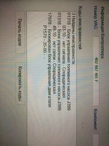

    Всем привет, после замены тнвд старый 106L, поменял на такой же, логин вытащил с приборки , адаптацию делал как в первом посте , но в 50 группе после ввода логина не активна «сохранить». Двигатель АКЕ, 2001 год, Мкпп
    Ошибки такие
  4. quattrosens
    quattrosens Старожил
    21 сен 2010
    17.156
    Франция
    На АКЕ 2001г ничего привязывать не надо

    Не может насос L оригинально стоять на машине 2001г. Железо да, мозги нет

    Вставь старый насос включи зажигание, не выключая перебрось клему на новый тнвд и пробуй завести
  14. Anatolich.
    Anatolich. Участник форума
    1 дек 2015
    334
    Курганская обл.
    А6с5 biturbo
    Пробывал, результат нуль
